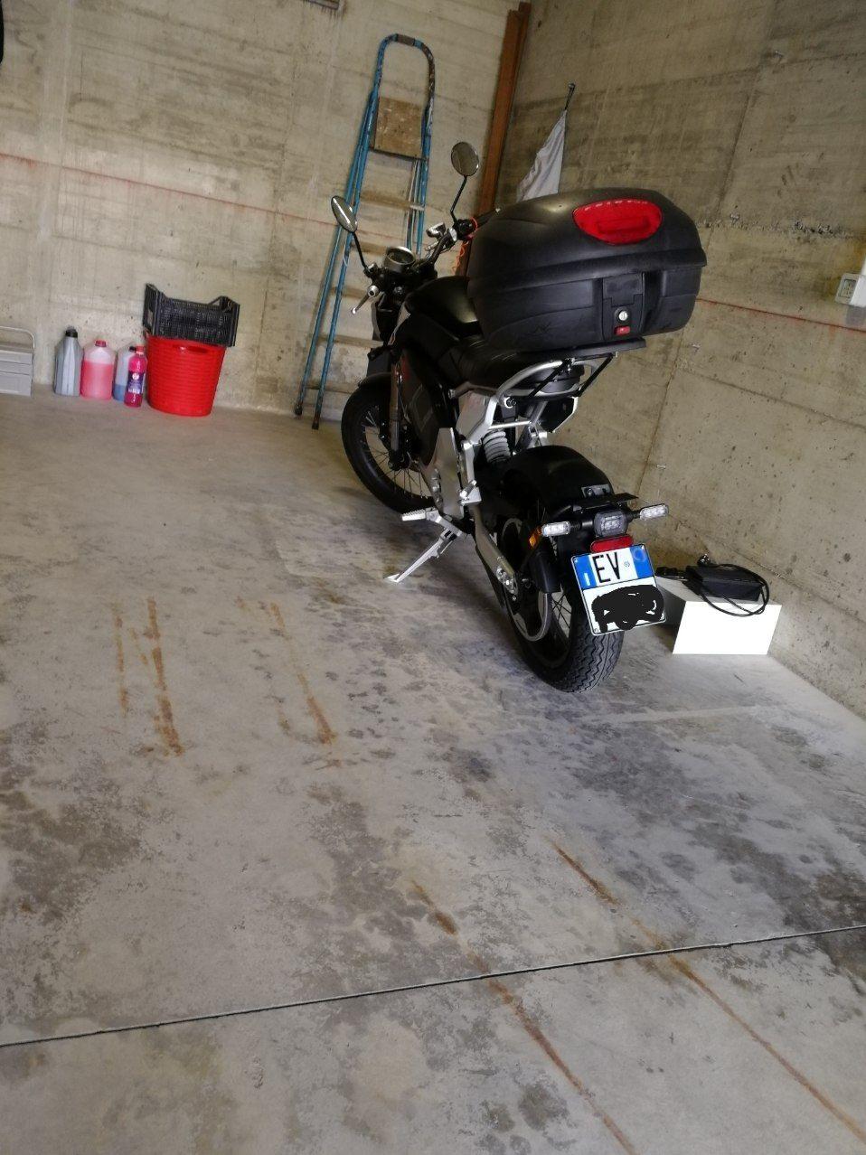

ieri mi si è rotto il portatarga.
Stavo andando normalmente quando sento un gran rumore di ferraglia dietro di me (andavo anche abbastanza piano, attorno ai 30km/h), mi volto e vedo la mia targa che rimbalza per terra.
Mi fermo, la recupero e mi avvio verso casa per controllare il danno.
Qui vedete un paio di foto, sembra che ci sia un principio di ruggine su entrambi i lati dell'attacco.
Immagine
Immagine
Ho contattato il mio dealer, ma mi dice che per avere i pezzi di ricambio ci vorranno almeno un paio di mesi.
Nel frattempo ho risolto temporaneamente con 2 squadrette a L come da foto qui sotto
Immagine
Non molto elegante, ma almeno ho la targa e posso circolare!

Il TCMax ha il porta targa che è messo in una posizione orribile, se si ha un portapacchi/bauletto poi è impossibile non romperlo.
Io ho fatto una modifica artigianale con una staffa in acciaio, ed ho spostato la targa al di sotto del catarifrangente (che ho cambiato con un ricambio che ha catarifrangente e luce verso il basso per illuminare la targa). Questo è il risultato:
Dopo questa modifica finalmente ho smesso di sentire "SBAM" ad ogni dosso o buca.
